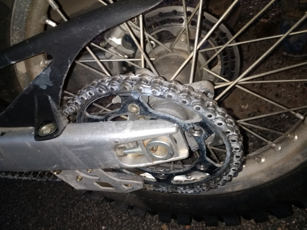

La semana pasada de vuelta a casa tras una fantástica salida con varios compañeros, rompí la cogida del buje de la rueda trasera a la corona. Entiendo que los tornillos se habrían aflojado y finalmente partió por el sitio más débil. Despiste mío porque noté algo durante el día y no supe entender de que se trataba, valga esto de aprendizaje para mí y los que lean este post.
Al tener algunos radios doblados y los taladros del aro pasados, estoy buscando rueda completa para cambiarla. He estado viendo el mercado de segunda mano y no hay nada disponible para una 610 del año 2008, me valdría desde el modelo 2004. Estoy también buscando donde comprarla nueva, pero no veo nada por la red.
¿Sabéis o conocéis donde puedo encontrar lo que busco? Si sabéis de alguna alternativa compatible también me vale.
Gracias de antemano y un saludo!!

Pedro Saharamotor o endurorecambios (que son lo mismo) siempre han tenido mucho material de Husqvarna. Prueba a llamarlos.
Si no encuentras siempre puedes adaptar una rueda trasera de otra marca. Las de gas gas siempre han sido especialmente baratas.
Tendrías que tomwr medidas calibre en mano y mirar cuál te puede valer.
No creo que la adaptación necesites mucho más que un par de casquillos distintos entre el buje y el basculante. Algo que cualquier tornero te hará facilmente.
Suerte.

También e sposible que un buje de estos te valga. Haz la consulta antes.
https://www.motocrosscenter.com/shop/es/bujes/201008-buje-trasero-husqvarna-hasta-2013-201008.html

En lo desguaces también se puede encontrar cosas que no hay en las tiendas, aunque hay que pegarse palizas para encontrar lo que se busca.
Suele ser la opción más barata.
En Málaga hay uno especializado sólo en motos, y están todas en una nave al resguardo de la intemperie.
Un saludo.
